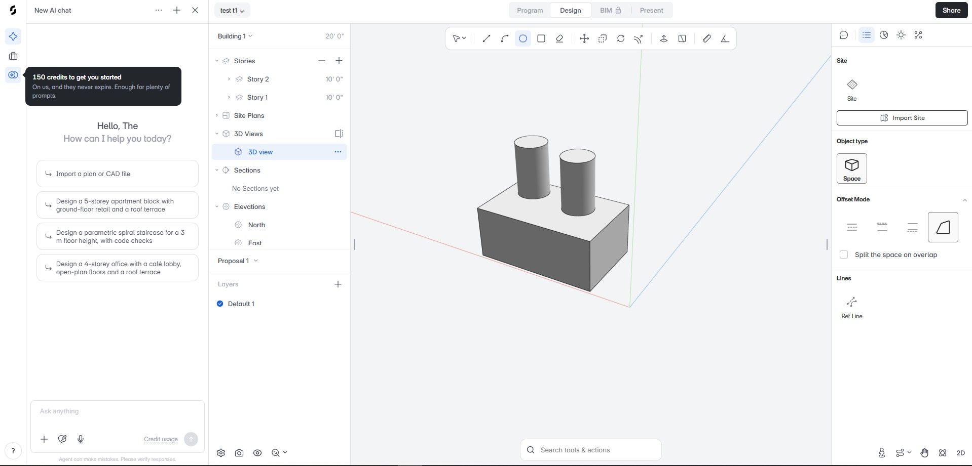

            Fonction Quick Draw
              L'interface section Design ! Modeling pur!
              On voit aussi l'IA à gauche! 😉
                Ai que j'ai fait marcher (en français) !

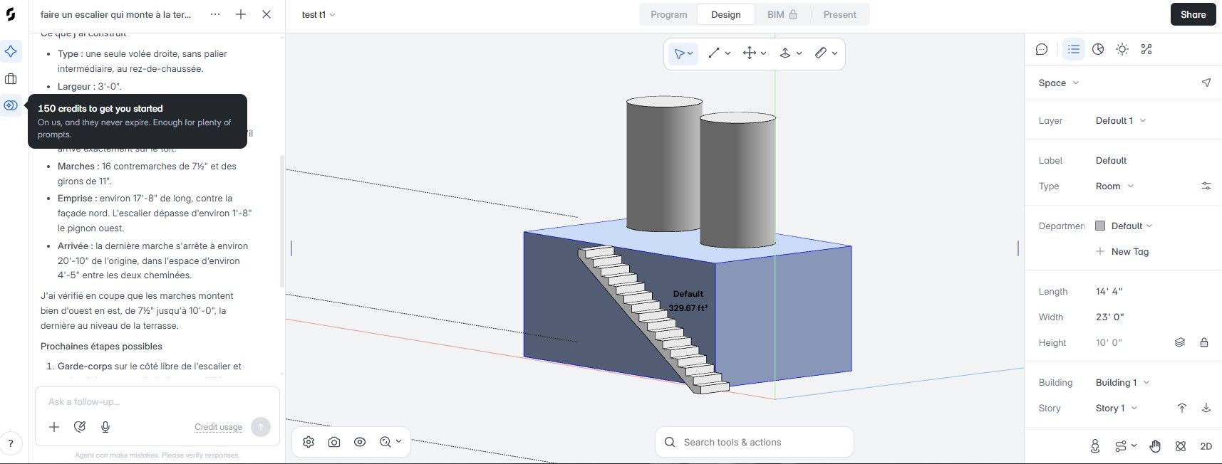

                On donne son projet ; ici faire un accès à la terrasse où se trouve les 2 cheminées!
                On répond à quelques questions posée par la bête...
                Et ça turbine ... il peut y avoir d'autres questions durant le processus!
                Et à la fin on a un résultat inscrit dans l'espace 3D !
                QUeu'on peut évidemment re-bidouiler à la main!
                  Impressionnant, j'avais flingué l'escalier par mauvaise manipe, je lui demande de me le remettre hop c'est fait!

                  Comme je ne sais pas la nature de cet escalier et que je n'ai pas envie de tout re-bouziller je vais lui demander! 🙂
                  Quel est la nature de cet escalier ? Un groupe, un composant à la "SketchUp" ?
                    Sa réponse!
                    *Ce n'est ni un groupe ni un composant à la SketchUp. C'est un élément BIM natif de type « Escalier », nommé « Escalier terrasse » : un objet paramétrique que Snaptrude génère à partir de ses réglages, et non un assemblage de géométrie.
                    Différence avec SketchUp
                    Groupe ou composant SketchUp : de la géométrie libre (faces, arêtes) que l'on regroupe. Pour changer le nombre de marches, il faut redessiner.
                    Cet escalier : la géométrie est recalculée à partir de ses paramètres. On ne modifie pas les marches une à une, on change une valeur et tout l'escalier se reconstruit.
                    Ses paramètres actuels
                    Type : droit, une volée sans palier intermédiaire
                    Hauteur totale : 10'-0", indépendante de la hauteur de l'étage
                    16 contremarches de 7½"
                    Girons de 11"
                    Largeur : 3'-0"
                    Épaisseur de la paillasse : environ 6"
                    Posé au niveau 1, sans décalage en hauteur
                    Ce que ça implique
                    Vous pouvez le sélectionner et modifier ces valeurs dans le panneau de propriétés. Par exemple, avec 7" de contremarche, le nombre de marches se recalcule.
                    Il n'appartient à aucun groupe. Il se déplace et se fait pivoter comme un objet unique.
                    Il est reconnu comme un escalier dans les nomenclatures et les exports IFC/Revit, alors qu'un groupe de volumes n'y serait qu'un « bloc générique ».
                    On ne peut pas éditer ses faces à la main comme dans un groupe SketchUp. Pour une forme vraiment sur mesure, il faudrait passer par un autre type d'escalier (en L, à deux volées…) ou par une modélisation libre.
                    Si vous voulez, je peux ajuster ses paramètres pour vous, par exemple le passer en 4'-0" de large ou en escalier en L.*

                            L'image de départ étant celle-ci!
                            L'escalier c'est pas moi, c'est l'Ia qui a tout calculé pour que cela tombe pile! 🙂
