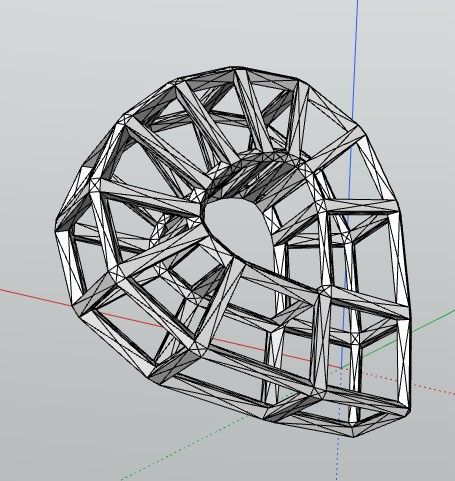

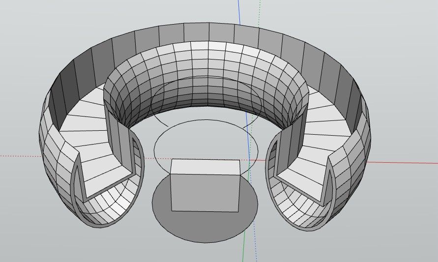

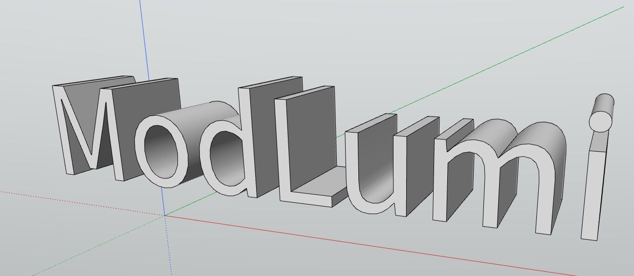

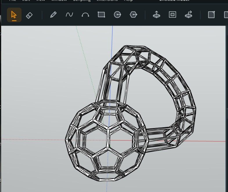

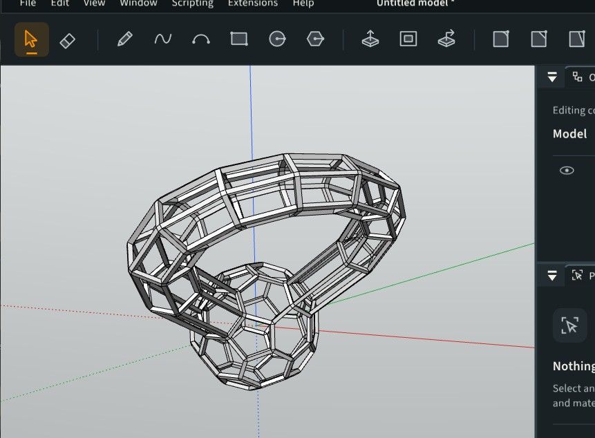

          La fonction "Sweep" de tubage, et la fonction "Offset" (copie interne)
            Il vaut mieux laisser le chemin à l'extérieur de la future structure pour une sélection plus facile!

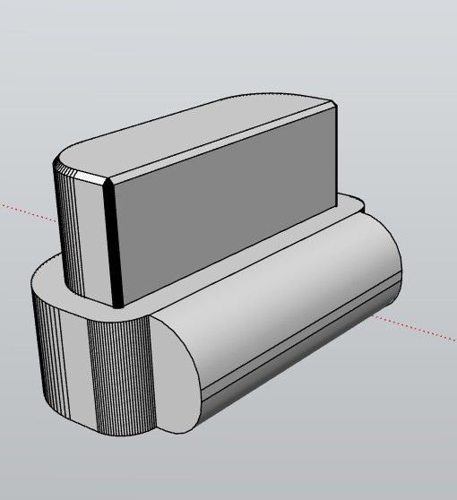

                  Je vois que le bug du Snap 3D de l'arc de cercle est résolu! Bravo!
                  Les Congés, biseaux, chanfreins ont l'air de marcher du premier coup! Excellent!

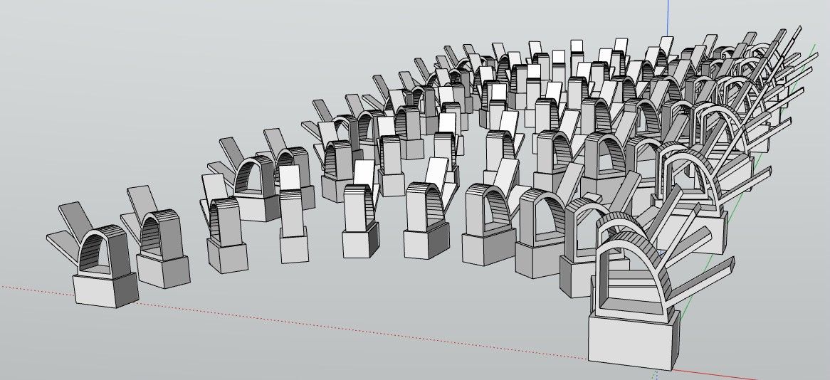

                      Après un Mouvement (M) d'un élément avec CTRL, on peut écrire x3, ou 3x (x est l'astérisque multiplier)

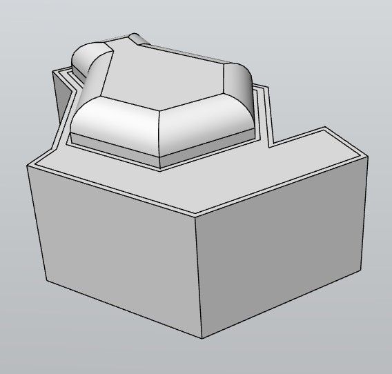

                                  Super les congés peuvent être positifs ou négatifs suivant les faces / arêtes!

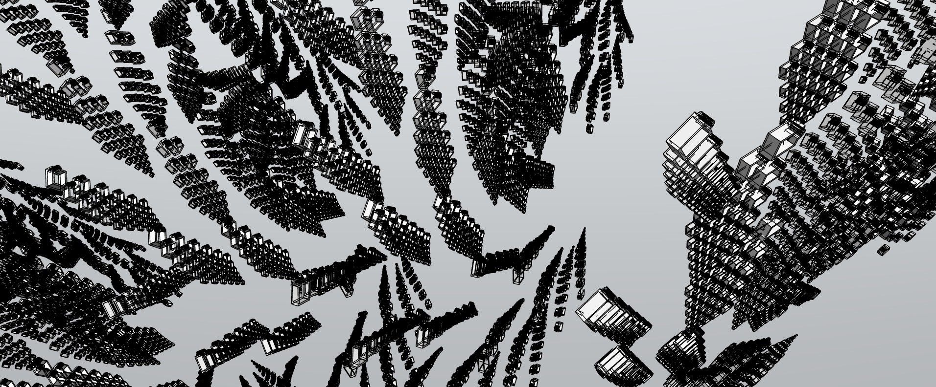

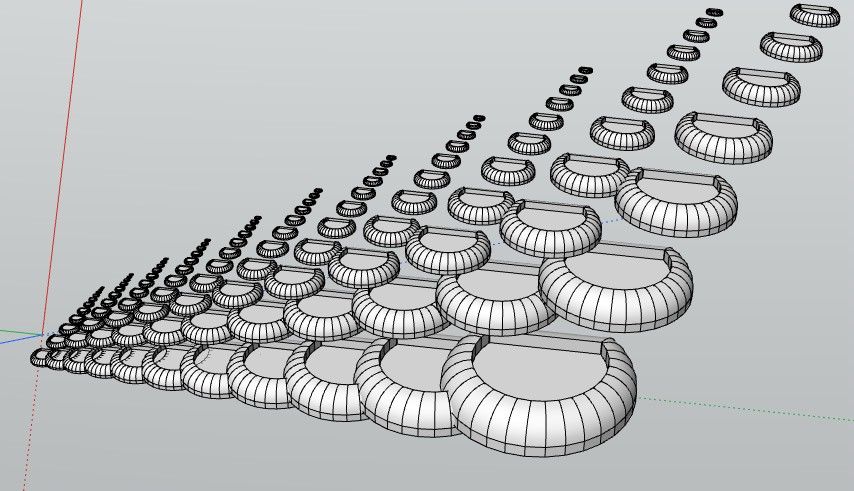

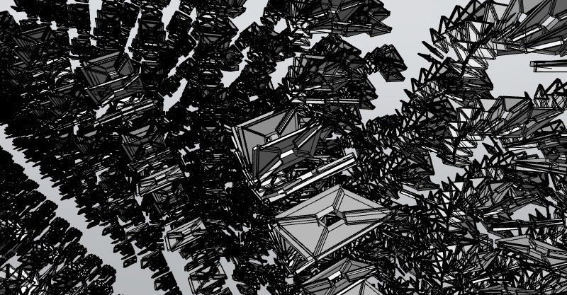

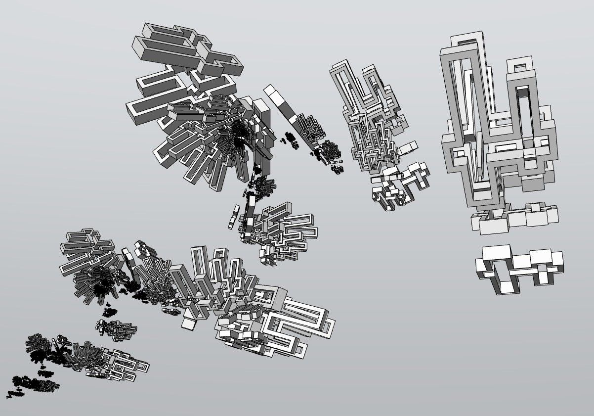

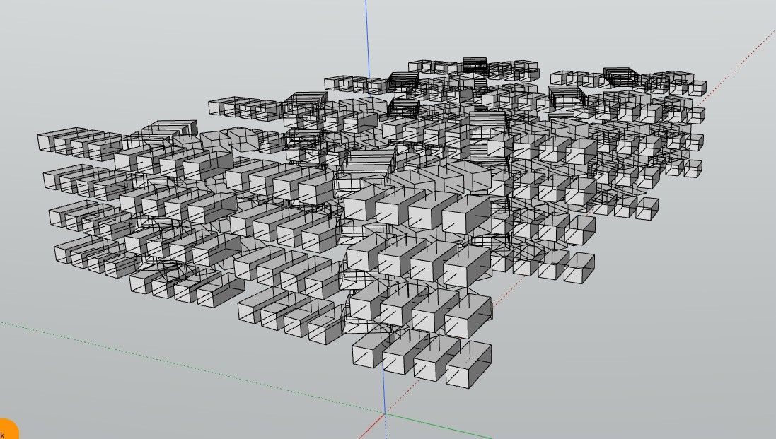

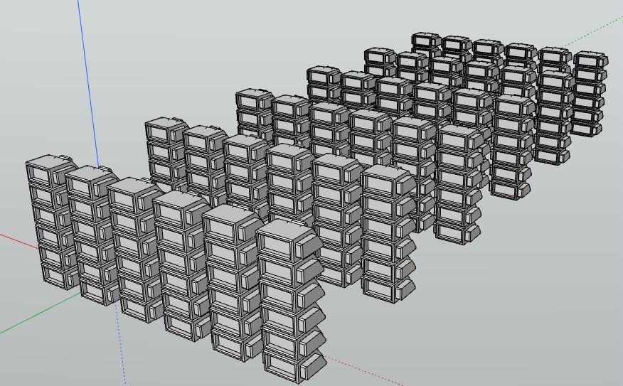

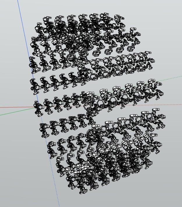

                                    Il faut absolument utiliser les composants, et composant de composants!
                                    Sinon le moindre Copy / Déplacement * / important prendra des heures ou même bloquera le processus!
                                    Avec l'utilisation des composants cela sera instantané! 🙂
                                      On peut donc générer ce qu'on veut à l'infini!
                                      Comme en plus ce sont des composants on pourra les remplacer eux-mêmes par quelque chose
                                      (quand il y aura la fonction adéquate) mais avant l'IA le fera pour nous!
                                      On pourrait évidemment remplacer en taille, en orientation ... ici seule la taille...
                                        En 5 Minutes on est à l'autre bout du monde! 🙂
                                        Copy, Rotation + CTRL , */ % , Component of Components!

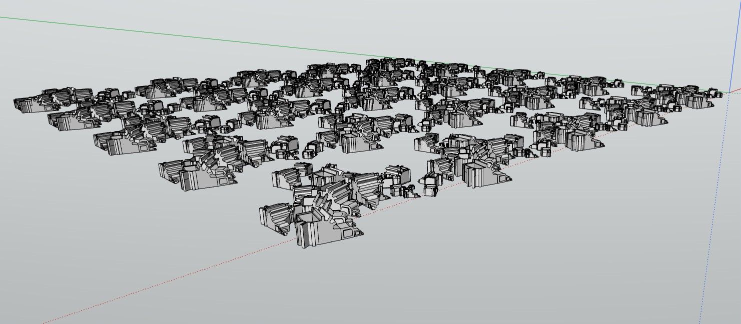

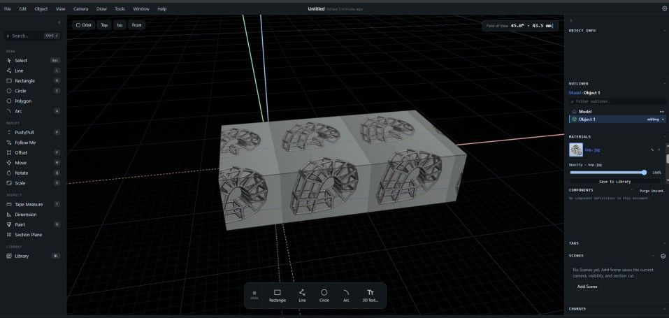

                                            Version 0.10
                                            De nombreuse avancées!
                                            Ligne Guides & Points Guides
                                            Intersections de Faces
                                            Les Solides...Volumes... Booléens !
                                            Drag & Drop de fichiers
                                            Gestions de divers bugs 🙂

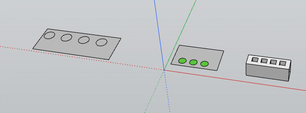

                                            Sinon mon process actuellement pour sélectionner des facettes pleines sans effacer tout le reste au moment de leurs suppressions!
                                            Pas évident mais ça marche! 🙂
                                            • Sélectionner toute la pièce à percer
                                            • Inverser la sélection
                                            • Cacher la sélection inversée
                                            • Double Clic sur la surface autour des pièces à supprimer
                                            • Inverser Sélection
                                            • Effacer
                                            • Push Pull
                                            • 6
                                            • 7
                                            • 1 / 7
