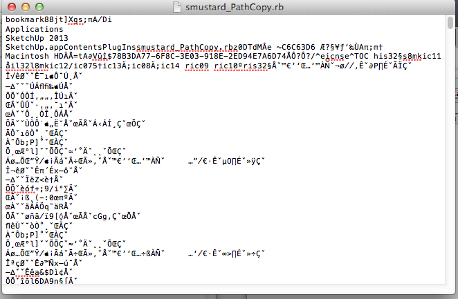

          Capture d’écran 2014-06-01 à 16.58.07.pngJ'ai ouvert le fichier dans TextEdit (est ce que ce logiciel convient ?) mais je ne vois pas require 'sketchup.rb'
          Je vous joins une capture d'écran pour vous montrer. Peut être que je m'y suis tout simplement mal prise pour ouvrir le fichier ?
          Merci d'avoir répondu si rapidement en tous cas.
            Cela ne ressemble pas au chargement d'un fichier texte .rb !

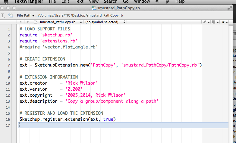

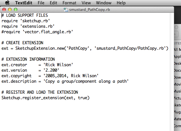

              Something is wrong.
              The file ought to open as a plain-text file, like this... with TextEditwith TextWrangler [Note how I have shown the additional line of text that is needed]
              Have you previously opened the file with a wordprocessor ?
              That can corrupt the text !
              Reinstall the Plugin's files and see what you have then...

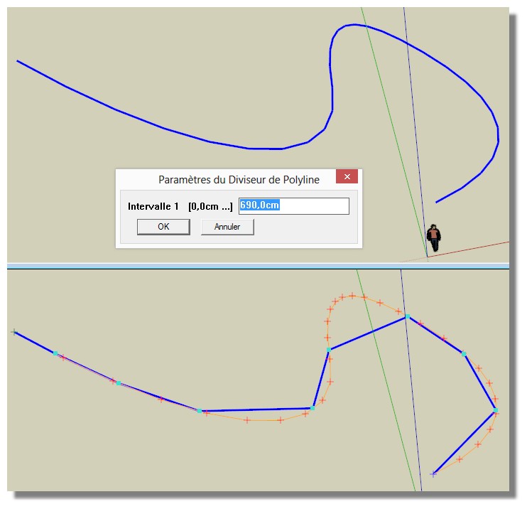

                Pilou, je viens de télécharger ton plugin mais je n'ai pas l'impression que je puisse répartir mes éléments à équidistance les uns des autres, y a t il une astuce qui m'aurait échappé ? En fait je dois placer des profilés verticaux tous les 10cm le long de ma courbe, d'où la nécessité de pouvoir définir une distance dans le plugin.
                Tig, c'est la première fois que j'ouvre un script dans un éditeur de texte et je ne suis pas certaine que TextEdit convienne à ce genre de chose. D'ailleurs j'ai réussi à l'ouvrir un peu par hasard et je n'arrive pas à en faire de même avec mes plugins qui fonctionnent.
                  Effectivement si c'est pour ce genre de sport, cela ne conviendra pas, car ce pluging se sert des segments d'une courbe existante!
                  Il faut donc utiliser d'abord un plugin de Fredo6 qui va "diviser" et redessiner la courbe de départ en un certain nombres de segments!
                  Et là on pourra utiliser le Component Stringer! 😉
                  J'aurais bien mes composants espacés d'une longueur donnée sur une courbe donnée!
                  Je pense que cet outil est fourni avec Bézier de Fredo6 ( à vérifier)
