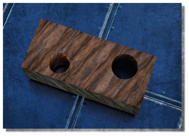

                      Il va falloir que je refasse la VF car il y a eu un tout petit changement! 😉
                      Attention la fonction ne permet pas un Undo complet!!!
                      Par contre rien n'empèche de dupliquer ce que l'on veut avant la dernière Diff Booléenne! 😉
                      Le "trou plein polygonal" de droite est le résultat d'un Bouge/Taille original...idem s'il y a des trous multiples, on copie ceux que l'on veut!
                      On le sélectionne facilement par son Nom "Hole Tool"dans le Sélecteur Objet par un Clic Droit
                      et hop c'est la multiplication des petits pains!
                      Cette différence Booléenne n'est pas supportée par la commande elle-même mais ce n'est pas un gros effort que de le faire manuellement! 🤓
                      https://i.postimg.cc/MGCk8X2M/GIF-copy-hole.gif
                      On peut bien sûr copier autant de fois que l'on veut chaque "trou" avant la dernière Différence Booléenne!
                      Chaque trou aura le même nom puisque c'est une copie, et ils seront de ce fait très facilement sélectionnables!
                      http://moiscript.weebly.com/uploads/3/9/3/8/3938813/multi-trous_orig.jpg

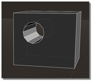

                          Nouvelle fonction ChangeHole dans M.O.I
                          [highlight=#ffff80:2yky3ptz]Permet de déplacer des trous .[/highlight:2yky3ptz]
                          Merci a r2d3 et PILOU
                          Chri

                              L'import STL dans MOi se fait par le script de r2d3 des posts précédents! 😄
                              L'export STL depuis SKetchUp se fait par le Plugin STL Import/Export de Didier Bur! ☀
                              Sinon, ça vient de sortir, par le même auteur r2D3 cette Commande qui permet de bouger/agrandir/diminuer un "trou quelconque" dans un volume Moi! 😉
                              (mes vidéos sont pourries mais ça fonctionne! 💚
                              Le truc seul manuel à faire est de sélectionner les faces constituantes de ce "trou"!
                              Je rappelle qu'il suffit de sélectionner une face et de faire une boîte de sélection : la première sélection servant de modèle de nature d'objet à sélectionner!
                              https://i.postimg.cc/pr0qNT3g/GIF-cool2.gif
                              https://i.postimg.cc/7Ly1W0f5/GIF-cool3.gif
