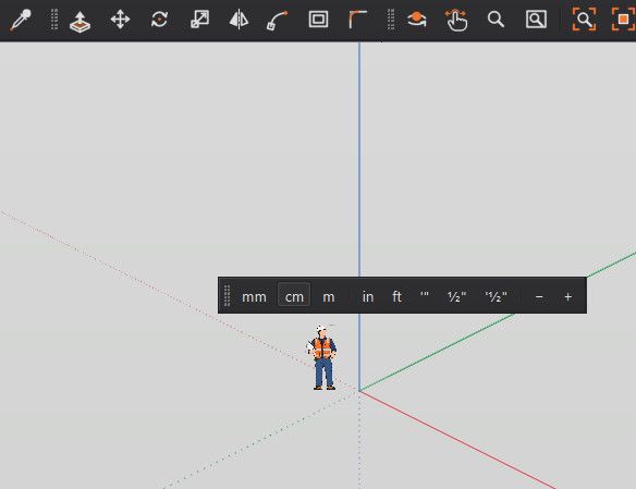

                      C'est quand même bluffant ! Kimi.ai vient de me faire un transfert de "Toggle units" vers Ingetrazo !
                      Je m'en sers souvent car je navigue entre le mètre et les mm selon ce que je dessine....

                                        Dernière version avec Kimi.AI :
                                        toggle_units.zip
                                          Les bugs disparaissent les uns après les autres!
                                          Les fonctions sont faites à la demande! (Inverse Selection, Snap 3D pour l'arc de cercle)
                                          C'est le printemps à l'automne! 🙂
                                          L'iA est très balèze d'une image fausse elle refait les épaisseurs!
                                          Le tout à pris moins de 5 minutes!
                                          Le plus long c'est d'allumer la machine! L'iA est très balèze d'une image fausse elle refait les épaisseurs! 👀
