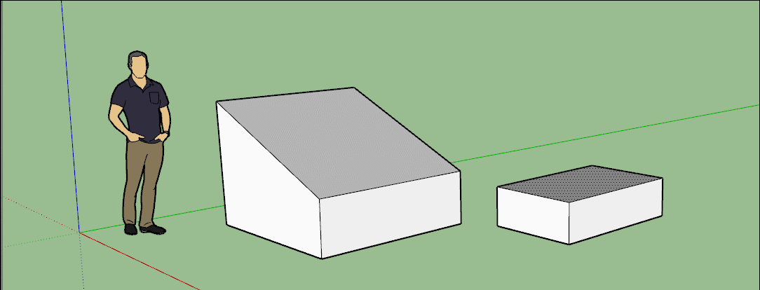

        La ruse est de prendre comme référence un autre volume sur le côté!
        Là par exemple l'arête va pivoter par rapport à la face de la petite face, où l'on aura appuyé sur Maj sur le point cliqué avec la fonction de rotation enclenchée!
        Et tout va rester lié dans les mêmes attaches!
        Bouger une arête ne pose pas de problème du moment que l'on suit une arête existante, ici une verticale!

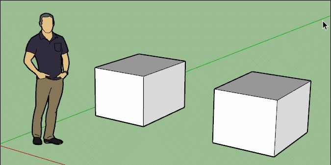

            avec le 1er exemple si on voulait déplacer la face avant, ou 2 arêtes même chose!
            on se sert des traits ou arêtes d'autres objets présents à l'écran!
            A noter que quand on dépasse l'arête suivie un pointillé se dessine en vert rouge bleu quand c'est // aux axes
