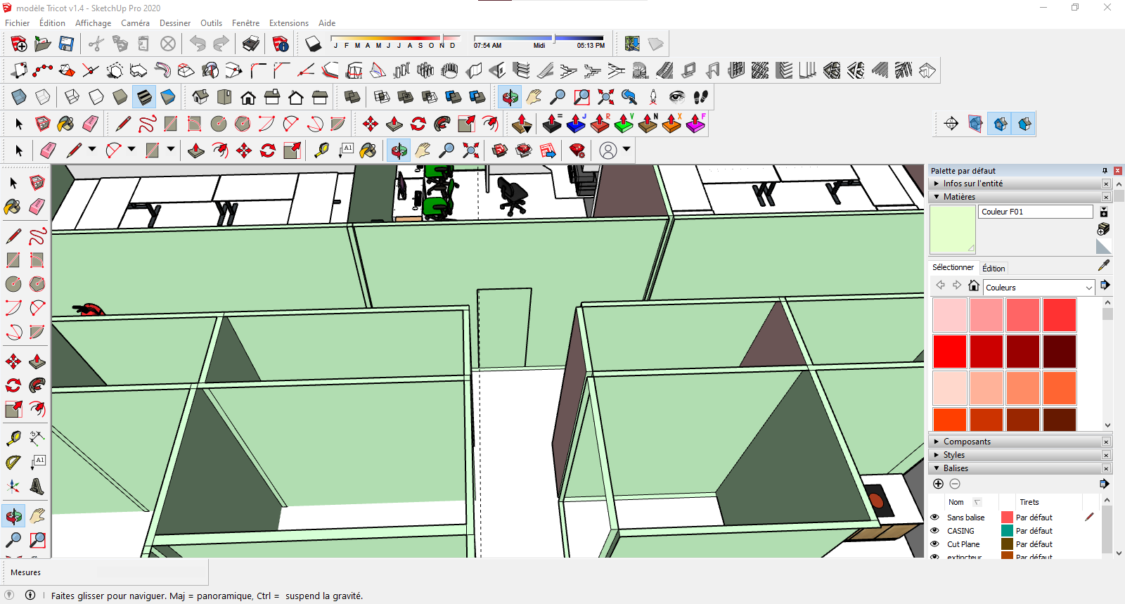

étant TOTALLEMENT Novice dans la création de plan. J'ai commencer par faire des petits plan facile et suivis énormément de tutoriel afin d'acquérir des bonnes bases.
Mais suite au développement de mon activité, je souhaite dans les prochains mois , faire construire mon centre de formation.
Mais lors de la création des portes et fenêtres, je rencontre énormément de problème. Sur l'extrusion afin d'un loger mes portes et fenêtres.
En effet, je n'arrive pas avec a enlever de la matière de mes murs.
Je travail sous sketchup Pro 2020
Aidez-moi à comprendre...

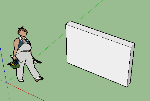

Normalement sur un mur dont les parois opposées sont parallèles
on doit pouvoir faire cela avec un simple Push Pull (pousser-Tirer) !Après pour les cas spécifiques il faut poster un bout de fichier format SKP
en faisant Enregistrer sous (V6) pour toucher un public le plus large possible! -
Pour les murs composites, courbes etc..il y a le fameux VisuHole du Fredo
(free)
