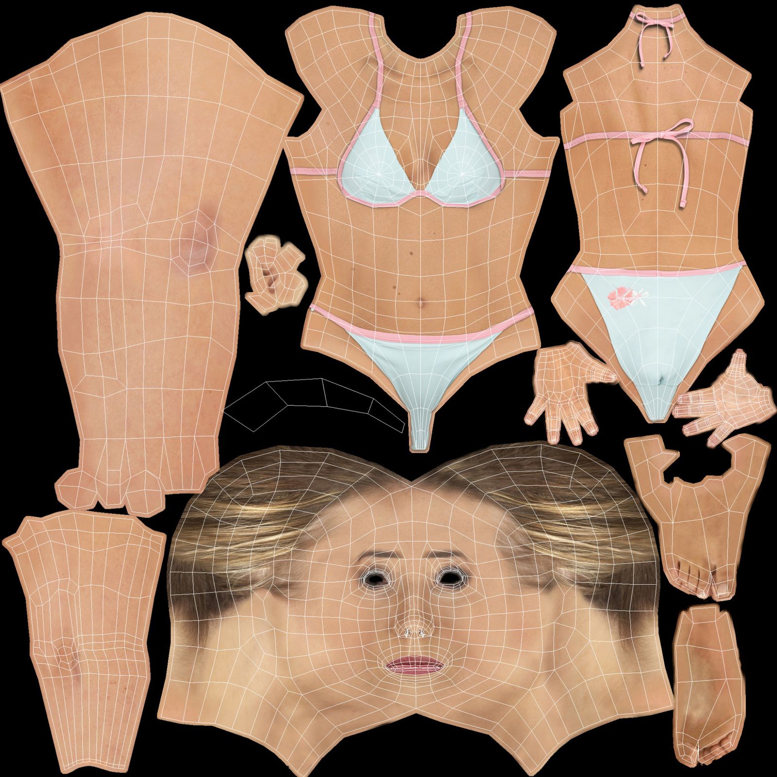

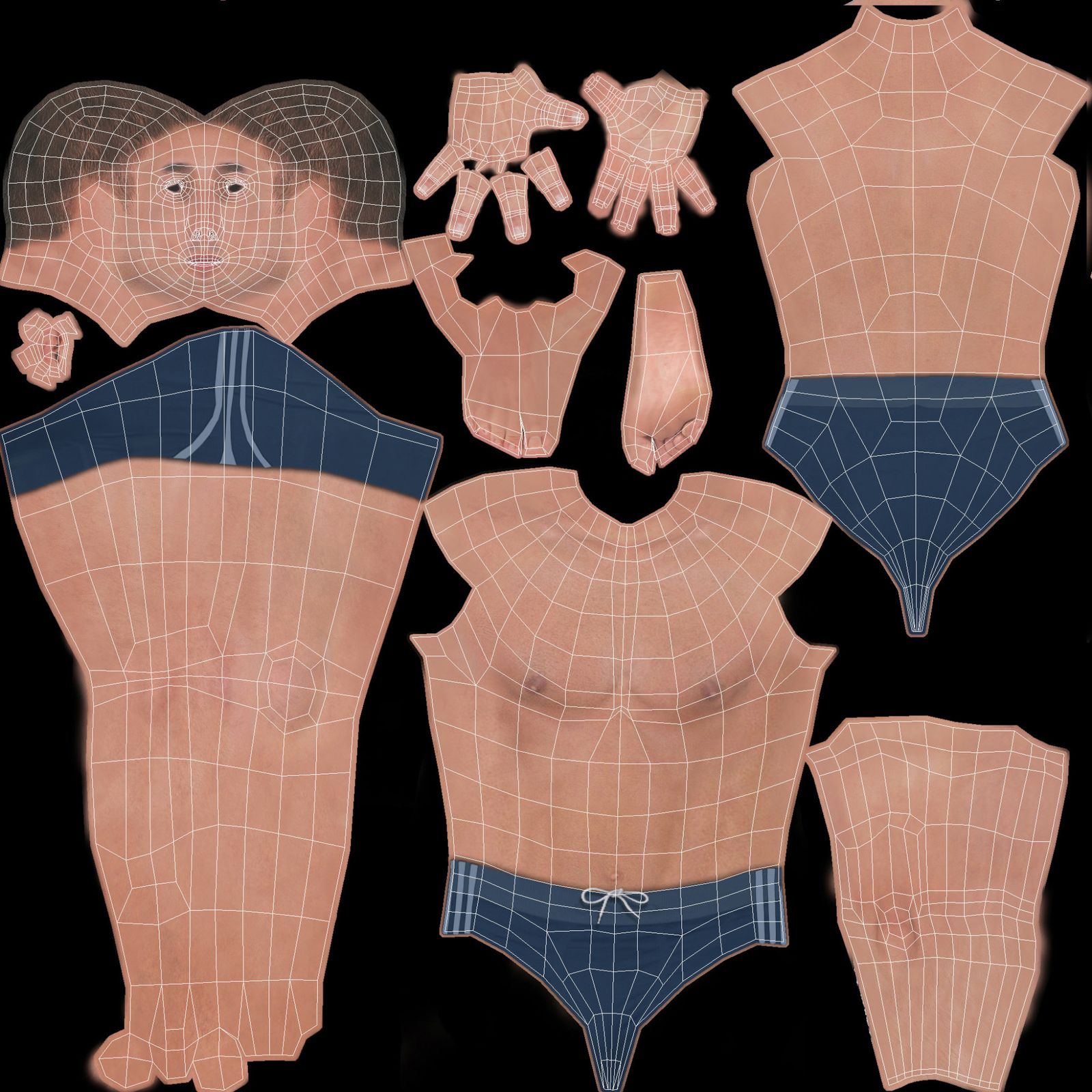

                  • TNTDAVIDT Offline
                    TNTDAVID
                    Utiliser une image est et effet une alternative plus rapide 😉
                    Comme j'aime les détails, les modèles qui me fond vibrer, sont ceux qui respectent toutes les géométries 3D, avec un maillage réduit aux maximum.
                    Par la suite, appliquer une photo réaliste comme matériaux avec pleins de variantes possibles.
                    Le jeux vidéo applique ces techniques !
                    Par exemple, nombreux personnage sont issu d'un seul et unique maillage 3D, dans le quel un simple changement de matériaux, donne vie à un autre personnage 💚
                    http://idata.over-blog.com/2/77/27/52/3D/UV_femme.jpg
                    http://idata.over-blog.com/2/77/27/52/3D/UV_homme.jpg
                    Y a t-il un Plugin Sketchup, qui permette de réaliser des développés des matériaux, comme sur ces deux exemples ?
                    Mon exemple, n'est pas à prendre au sérieux, car le maillage homme femme, est obligatoirement différent 🤣
                    [b:8wt9py2i]* Nouveau !!![/b:8wt9py2i] Découvrez notre nouveau Plugin [url=http://www.composant-dynamique.com/:8wt9py2i][color=#40FF00:8wt9py2i]C[/color:8wt9py2i][color=#77FF00:8wt9py2i]l[/color:8wt9py2i][color=#ADFF00:8wt9py2i]i[/color:8wt9py2i][color=#E4FF00:8wt9py2i]c[/color:8wt9py2i][color=#FFDB09:8wt9py2i]k[/color:8wt9py2i][color=#FF921B:8wt9py2i]-[/color:8wt9py2i][color=#FF492E:8wt9py2i]C[/color:8wt9py2i][color=#FF0040:8wt9py2i]u[/color:8wt9py2i][color=#ED2577:8wt9py2i]i[/color:8wt9py2i][color=#DA49AD:8wt9py2i]s[/color:8wt9py2i][color=#C86EE4:8wt9py2i]i[/color:8wt9py2i][color=#AD77FF:8wt9py2i]n[/color:8wt9py2i][color=#8965FF:8wt9py2i]e[/color:8wt9py2i] [color=#4040FF:8wt9py2i]2[/color:8wt9py2i][/url:8wt9py2i], pour créer vos cuisines 3D !
                      Oui il y a Wrap R qui est en gestation! 😉
