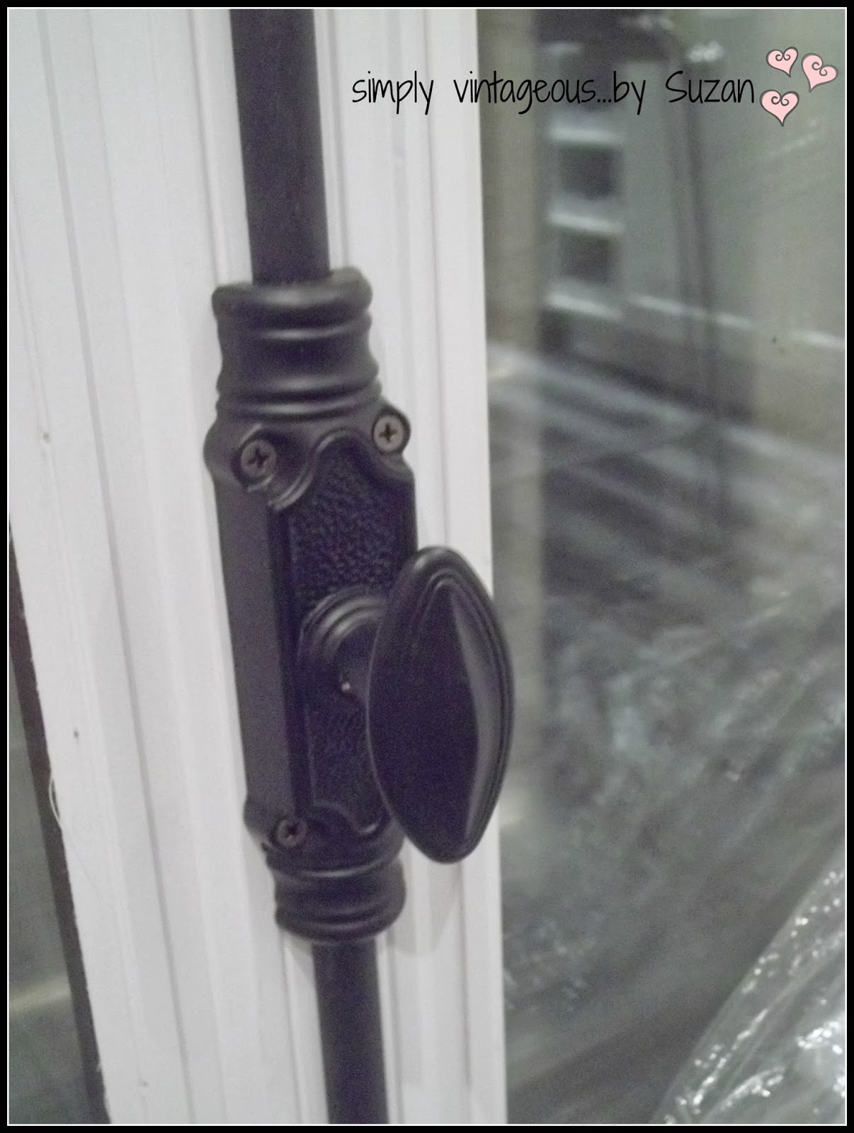

      Bonjour, à tous et à toutes 😛
      Modéliser des choses simple sur SketchUp, je sais faire, mais quand ça devient un peux plus complexe je perd mes moyens.
      Voici un modèle, que je souhaite modéliser :
      http://3.bp.blogspot.com/-Gk5DvcbN6UQ/Uw_J5Hszx2I/AAAAAAAAkzo/Gwr6RtQkhc8/s1600/101_0655.jpg
      Je manque de temps, est je ne sais pas par ou commencer ? 😒
      Quel méthodologie ou quel plugin utiliserez vous, pour réaliser ce modèle avec un minimum de faces et de lignes de constructions ?
      Merci d'avance pour votre aide.

        Par parties et des profilés et Curviloft sera ton ami! 😉

          une photo de face + une photo de profil. Tu auras déja de quoi t'appuyer sur l'existant.
          Ensuite partie par partie comme dit Pilou

            Bonsoir David
            Voici un exemple fait avec M.O.I puis sauvegardé en SKETCHUP
            ( photo- tracé- extrusions- congés comme indiqué par les collègues )
            j'ai un peu abusé sur les détails et les congé , menfin !
