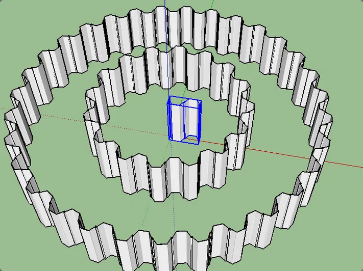

    • PatrickP
      Patrick
      Pour l'instant cela donne ceci avec le zip des palplanches Arcelor Mittal
      palplanches_circle_pu18.rbz
      AMCRPS_dxf_06-2025.zip

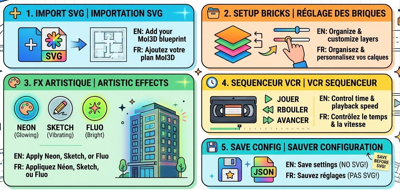

        J'avais fait un truc assez fouillé disons même carrément bestial pour de l'animation SVG puis du dessin SVG pendant que j'y étais! 🙂
        (quasiment pour malvoyants en fait)
        Tout ça étant parti d'une demande d'animation de schéma de croquis dont je n'avais pas trouvé de trucs faciles probant sur le marché!
        Alors j'ai bidouillé le mien,ce qui m'a permis de voir ce monde bizarre où l'on cause comme si on avait gardé les cochons ensemble et hop servez chaud!
        De la vraie Science-fiction!
        https://moiscript.weebly.com/anime-svg.html

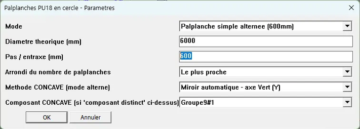

          • PatrickP
            Patrick
            Screenshot 2026-08-16 at 19-56-39 Générateur de cercle de palplanches PU18 - Claude.png
            • PatrickP
              Patrick
              Screenshot 2026-08-16 at 19-58-11 Générateur de cercle de palplanches PU18 - Claude.png
                Des palleplanches ou des colerettes de dandy ? 🙂

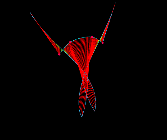

                je continue le Zèbre! 🙂

                  Des palplanches, pour la colerette faut voir le dandy qui va avec !
                  J'avais souvent le cas de figure dans l'entreprise.
                  Poser une tripotée de palplanches selon des formes biscornues et le rond est embêtant car il faut boucler correctement.

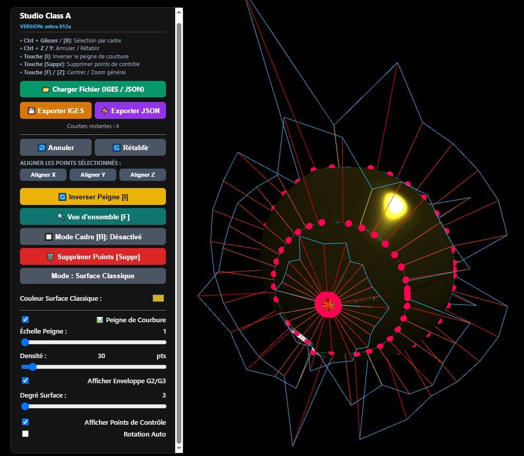

                  Cela sert à quoi le Zèbre ?
                    C'est la célèbre fonction "Zébra" qui sert à voir si les raccords entre surfaces est optimum! 🙂
                    Curieusement absente dans Moi3D!
                    Il y avait bien eu un plugin mais...https://moiscript.weebly.com/ccc.html
                    Alors je bricole! 🙂
                    https://moiscript.weebly.com/zebra.html
                    https://youtu.be/ZTx39afRD8o
                    https://youtu.be/8ma4lhyfihs

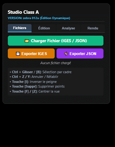

                      et donc en 10 secondes aujourd'hui en ajoutant simplement la fonction d'édition de courbes / Point de contrôle! 😉 Moi ça me tue!

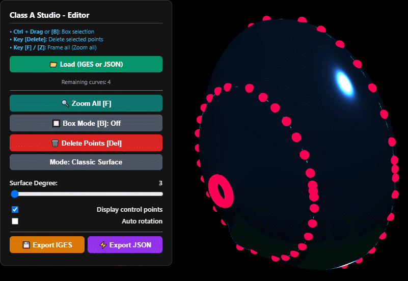

                      Cadeau en fin de texte : à dezipper et lancer dans n'importe quel navigateur!
                      On peut donc dessiner des surfaces en partant de rien ?
                      Oui, tout à fait ! Avec les deux boutons ajoutés dans le panneau Édition (Edit), vous pouvez générer des surfaces complètes de toutes pièces, sans aucun fichier au démarrage :
                      Ajouter une courbe à la fin (Add Curve at End) : si la scène est vide, cette fonction crée automatiquement une première courbe standard à 4 points. En cliquant une seconde fois, elle duplique cette courbe avec un décalage sur l'axe Z et génère immédiatement la surface NURBS entre les deux.
                      Insérer une courbe (Insert Curve) : en sélectionnant au moins un point d'une courbe existante, cette commande insère une nouvelle section voisine par interpolation. Cela permet d'ajouter autant de profils transversaux ou longitudinaux que nécessaire pour affiner le modelé de la surface.
                      Une fois ces courbes générées dynamiquement dans l'interface, il suffit de manipuler leurs points de contrôle avec le Gizmo ou la sélection par cadre pour sculpter la surface. Le résultat obtenu peut ensuite être directement exporté en fichier IGES ou JSON.
                      zebra013.zip
