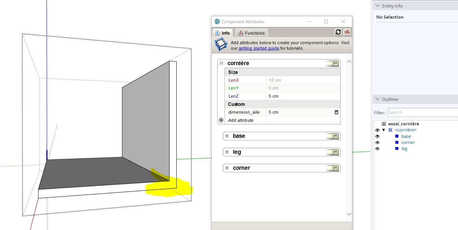

      comment empêcher la déformation d'un composant dynamique quand on en modifie une des dimensions ,
      j'ai une cornière dont j'aimerais faire varier la dimension d'une des ailes sans en modifier l'épaisseur
      essai_cornière.skp
      merci de vos conseils, toujours avisés...

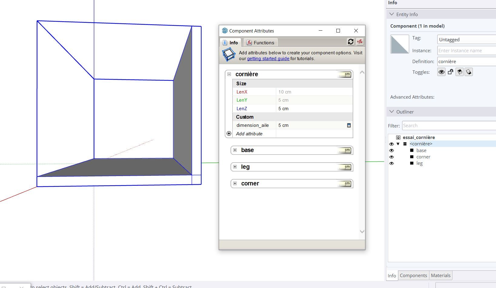

        divide into 3 solid groups, groups are good as subs as will not show on OCL, and if required can union or outer shell with no residue
        hide the adjoining planes

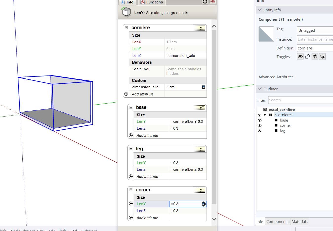

        fix the thickness and formula for base and leg
        essai_cornière.skp
        • P Offline
          pcmoor
          amended to include position so can change base width
          essai_cornière.skp

            @pcmoor Great. A thousand thanks ! it works nickel.
