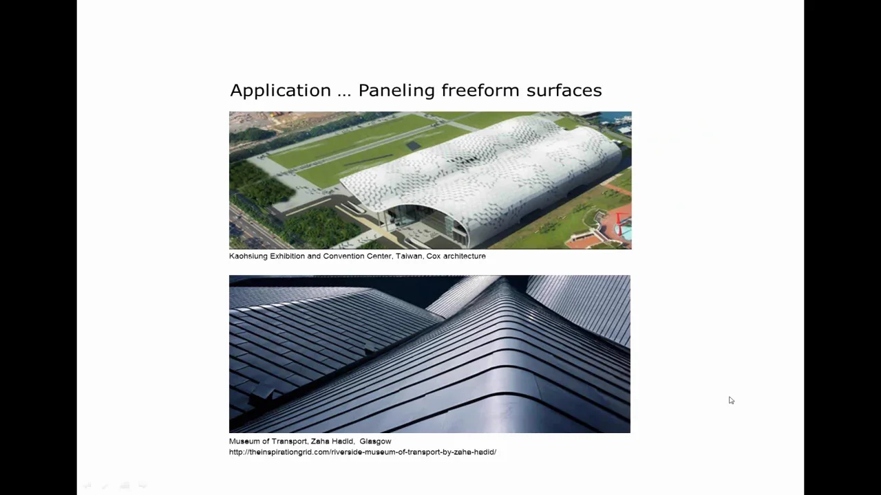

                                            C'est marrant que tu parles de ça, je regardais ça justement 😉
                                            Panelingtools Webinar Course - 01 What is Paneling Tools
                                            Rajaa Issa introduces what paneling tools and the various ways this Rhino plug-in is used. (5 minutes). This is part 1 of 13 in the series.
                                            Vimeo (vimeopro.com)
                                            par contre pour SU (panelization) j'avais regardé et je crois que ça ne resoud pas notre le probleme (sic)
                                            a suivre 😄 ...
