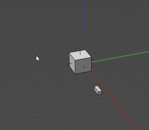

          La grosse nouveauté : on peut coter en 3D! ☀
          https://images2.imgbox.com/b7/6b/0cWt9a9z_o.gif
