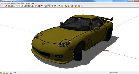

      Avant que tu ne tombes sur une âme charitable possessédant MAX il existe ceci ! 🤓
      et même un site en français! 💚
      http://simlabfr.weebly.com/3ds-max.html
      Comme il y a 15 jours d'essai gratuits (je ne sais s'il y a des limitations, normalement non...)
      sinon c'est 99$ ❗ (ce qui n'est pas le prix de Max, je crois, il n'est pas libre Max! 🤢
      http://simlabfr.weebly.com/uploads/1/3/5/4/13544449/300083394.jpg
      http://www.simlab-soft.com/Simlabimages/3ds_Max_Plugins/sketchup_exporter_for_3ds/3DS-to-sketchup2.jpg
      Collector! 😉
