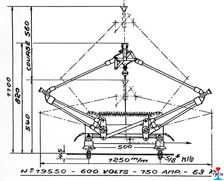

            Un peu vieux mais il y a des cotes 😄
            http://www.rail.lu/images/faracopanto.jpg

              Oui, c'est un panto à l'ancienne, j'ai regardé le tuto du costaud, je n'y comprends pas grand chose, j'ai vu celui Aidan Chopra, pareil , quand tu le vois ça va tout seul....
              pour le pantographe, ça va je l'avais pris sur une loco sur la banque 3 D, pour les proportions, ça reste , bien sûr , mais les cotes je sèche un peu, si j'arrive a avoir une cote, bien sûr je les ai toutes automatiquement, je vais photographier avec un repère genre bande d'un mètre collée au poteau, si je peux approcher , bien sûr

                    Bon j'ai trouvé ce document sur le net, il y a l'adresse pour ne pas vouloir ignorer la personne qui a l'amabilité de communiquer ce dessin
                    Donc, c'est un bon modèle , je n'ai qu'un élément, c'est la distance haut du champignon du rail / ligne de contact qui est de 5,05 M
