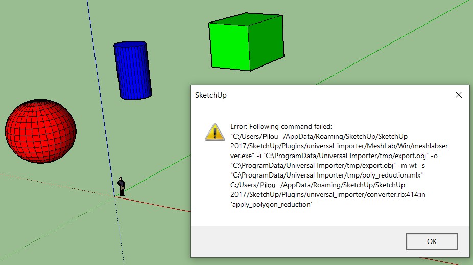

                        ça progresse pour l'OBJ!
                        maintenant c'est le réducteur qui coince encore! 😮
                        Je vous dirais dès que ça marche complètement (enfin pour PC) ! 😉

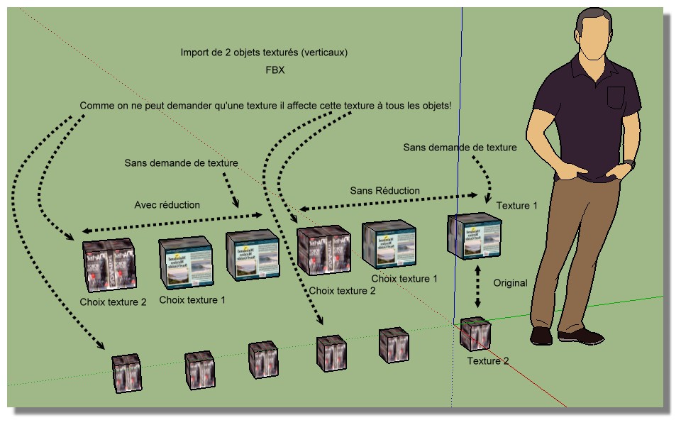

                                Non, avec la dernière version 1.0.6 ça doit marcher! ☀
                                  Sur un lot d'essai de 3 volumes colorés, un lot d'essai de 2 volumes colorés + 1 volume texturé
                                  sur les 16 possibilités (sans texture sans réduction, sans texture avec réduction, texture sans réduction, texture + réduction ---pour les deux lots)
                                  il n'y en a que 3 qui foirent encore (1 sévère avec blocage, 2 sans bloquage)
                                  Dans les essais précédents j'ai fait cela pour PC
