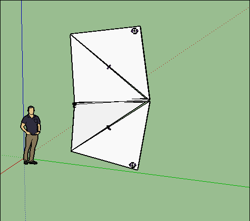

      Voulant simuler cette porte très astucieuse by KLEMENS TORGGLER! 😮

      Je me suis donc rabattu sur MSPhysics et là succès! ☀
      mais super prise de tête! 💚
      En fait c'était encore une fois des plus simple, une fois qu'on a trouvé la solution! 😄
      la documentation en ligne de MSPhysics par un jeune très doué, Anton Synytsia, le créateur de MSPhysics! (en anglais) :bien:
      Attention pour amateur averti! 😉
      Pas indispensable pour l'usage courant! Je ne m'en suis pas servi! 😉
      Pas encore compris pourquoi cela ne marche pas en mettant des curseurs, mais bon cela colle plus à la réalité quand on met de l'élan avec la souris! 😄
      Des Joints "Hinge" partout (sauf à l'angle de contact) avec des Angles imposés !
      Un joint "Ball & Socket" pour la jonction sur l'angle de contact!
      Tous les triangles sont des Groupes! (ou Composants)
      Les deux joints Haut et Bas sont appliqués simplement sur la plaque correspondante avec l**'Outil de Connexion de Joint + CTRL** avec des contraintes d'angles!
      Tous les autres joints sont appliqués en suivant cet ordre! (ils ont aussi des contraintes d'angles)
      Sélection du Joint / Grouper avec la plaque supérieure
      Sélection du Joint / Appliquer  avec l**'Outil de Connexion de Joint + CTRL** sur la plaque inférieure
      https://i.postimg.cc/hj5514XC/tuto_door.jpg
      https://i.postimg.cc/0QpWgGjw/GIF_Door_pliante.gif
      En plus calme! 😄
      https://i.postimg.cc/63wVvk68/GIF_door1.gif
