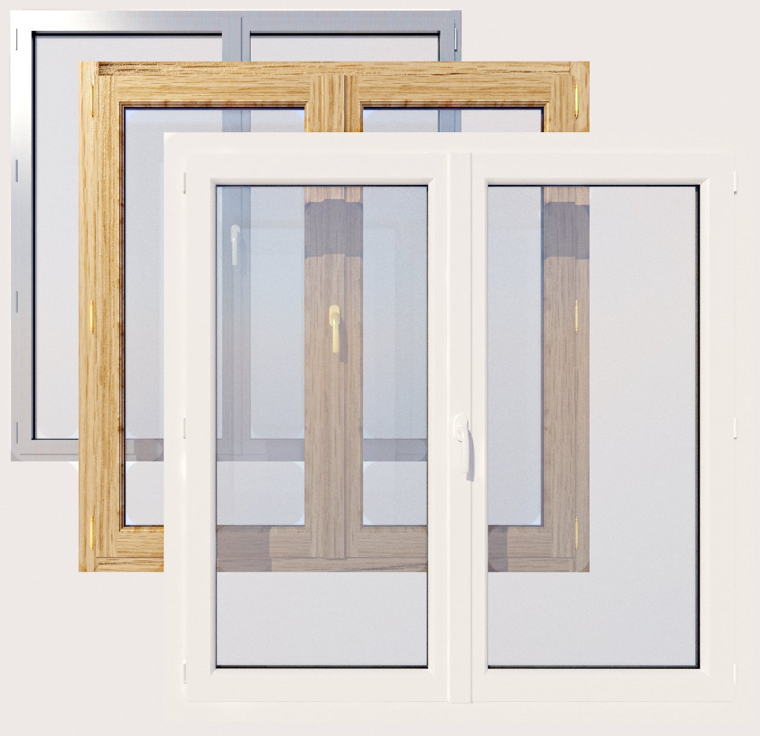

                      http://www.zupimages.net/up/16/03/7ry5.jpg
                      Voila se que j'arrive à faire avec "Visualizer" acompagné de "Click-Windows Pro" 😍
                      Pour un moteur de rendu Gratuit et un novice comme moi en rendu, je trouve le résultat pas trop mal 😆

                        Mais oui, c'est très bien! On voit bien que c'est des fenêtres! 😎
                        C'est ça qui est cool avec Visualizer: y a quasi rien à faire! ☀
                        Et puis tu peux aussi mettre ça dans des trucs comme fotoSketcher (français et gratuit) ou Fotor (online ou local) et en faire des variations infinies! 😄 Il doit y en avoir des flopées d'autres!
                        XnRetro par exemple! 😄
                        Pour les chichiteux on pourrait en 10 secondes boucher les coins des fenêtres!
                        On file un coup de baguette magique, et zou un coup de clone retouche! 🤓
                        On sent que le Click-windows n'est plus très loin! 😉

                              Si je peux me permettre une petite critique?
                              Les fenêtres montrées sont beaucoup trop "surexposées" (trop claires)
                              Il faut les foncer!
                              Enfin sur mon écran PC, mais je pense que c'est pareil pour vous ?

                                  http://zupimages.net/up/16/04/emw5.jpg
                                  C'est mieux ? 💚
                                  [b:8wt9py2i]* Nouveau !!![/b:8wt9py2i] Découvrez notre nouveau Plugin [url=http://www.composant-dynamique.com/:8wt9py2i][color=#40FF00:8wt9py2i]C[/color:8wt9py2i][color=#77FF00:8wt9py2i]l[/color:8wt9py2i][color=#ADFF00:8wt9py2i]i[/color:8wt9py2i][color=#E4FF00:8wt9py2i]c[/color:8wt9py2i][color=#FFDB09:8wt9py2i]k[/color:8wt9py2i][color=#FF921B:8wt9py2i]-[/color:8wt9py2i][color=#FF492E:8wt9py2i]C[/color:8wt9py2i][color=#FF0040:8wt9py2i]u[/color:8wt9py2i][color=#ED2577:8wt9py2i]i[/color:8wt9py2i][color=#DA49AD:8wt9py2i]s[/color:8wt9py2i][color=#C86EE4:8wt9py2i]i[/color:8wt9py2i][color=#AD77FF:8wt9py2i]n[/color:8wt9py2i][color=#8965FF:8wt9py2i]e[/color:8wt9py2i] [color=#4040FF:8wt9py2i]2[/color:8wt9py2i][/url:8wt9py2i], pour créer vos cuisines 3D !
                                    L'image parle d'elle-même! 😄
