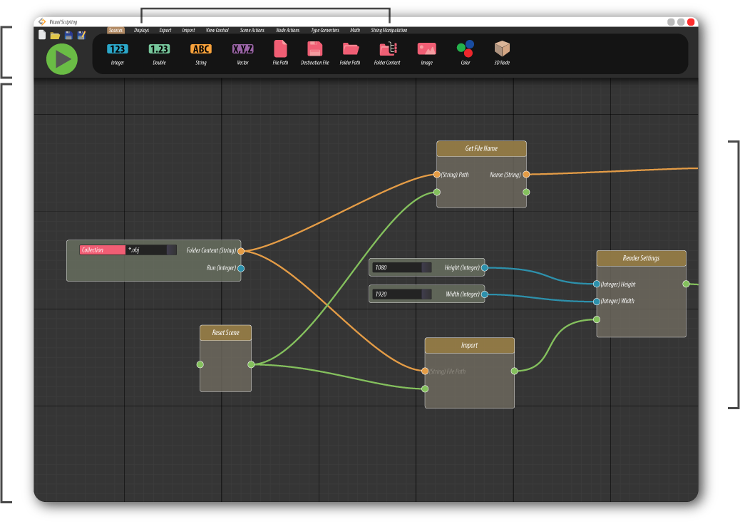

                            Je ne sais pas si c'est une bonne idée mais cela peut être :
                            • Nodes Editor de Samuel .... là je rêve pour l'instant !!!
                            • Grasshopper (évidemment, en attendant que le travail de Samuel devienne le must qu'il mérite )
                            • Bolt pour Unity
                            • DOTS pour Unity
                            • Blueprint Visual Scripting pour Unreal
                            • GOBOT
                            Si donc vous avez une piste, un conseil... je suis open 😎
                            Patrick
                            • PatrickP Offline
                              Patrick
                              Il y a aussi SIMLAB
                              https://www.simlab-soft.com/technologies/simlab-visual-scripting.aspx
                              https://www.simlab-soft.com/Simlabimages/vs_assets/Asset 19.png
