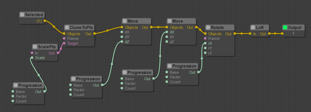

            https://i.postimg.cc/x1QpcCNx/something-like-that.jpg
            Le "Quartz" est le poumon de toute animation automatique!
            La "constante" à gauche c'est la vitesse du bidule (1 ou 2 ça booste, 0.1 ça ralenti vilain)

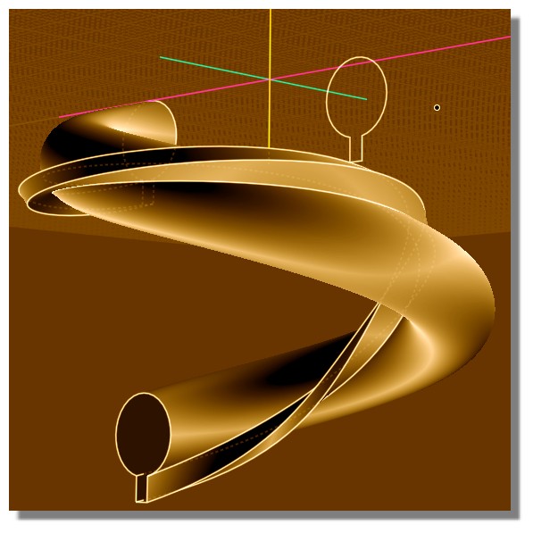

            https://i.postimg.cc/nLtmrv9g/spirals.jpg

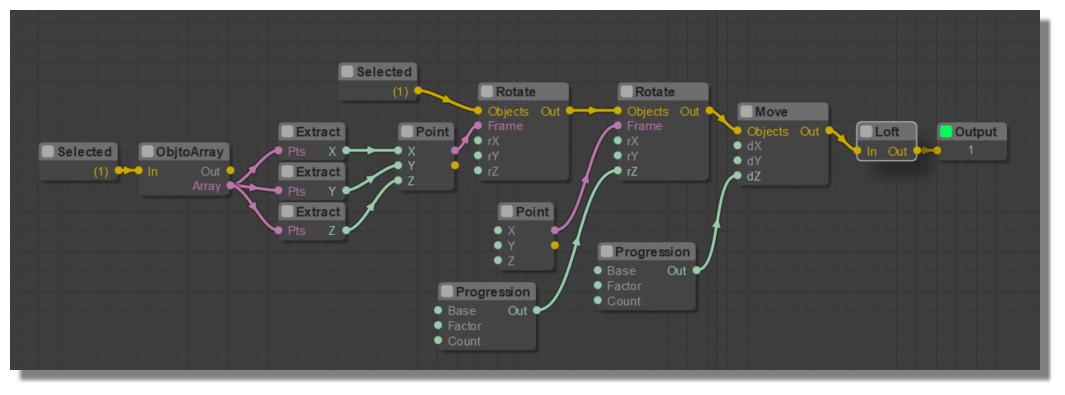

              https://i.postimg.cc/RhsLsgsY/facile.jpg
