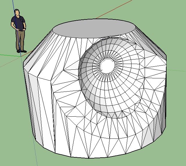

Shape ou SU ou les deux?Un cylindre chanfreiné du dessus, coupé d'une sphère, chanfreiné de la partie basse.
Toutes les facettes sont là mais hélas pas toutes remplies de manière automatique!
Il y a comme des trous!

Et hop j'ai trouvé le bug des fichiers DAE!
Il suffit de faire une échelle 1 000 dans Shape pour avoir le bon résultat dans cette brave sauce tomate!
Même si les deux programmes sont dans le même système d'unité en mètre!
